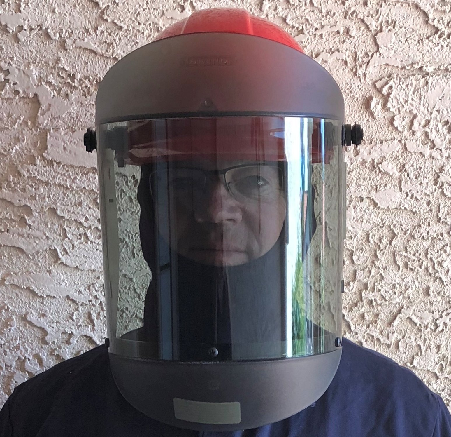

What is NFPA 70E Pasamontañas. Se eliminaron las palabras “capucha” y “calcetín” y se cambió la definición a: “Un tejido protector de cabeza resistente al arco que protege el cuello y la cabeza, excepto una pequeña parte del área facial”.

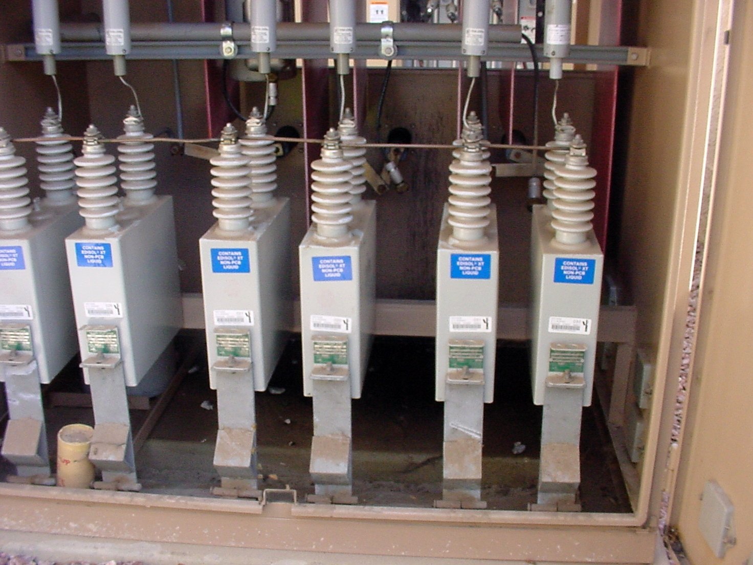

NFPA 70E Requirements CapacitorsArtículo 360 Requisitos relacionados con la seguridad de los condensadores. Se ha añadido este nuevo artículo sobre seguridad y condensadores. En el pasado, los condensadores solo se mencionaban brevemente, incluida la declaración introducida en la edición de 2018 “Liberar la energía eléctrica almacenada” como uno de los pasos en el proceso de establecer una condición de trabajo eléctricamente segura. Este nuevo artículo contiene seis secciones:
360.1 Alcance.
360.2 Definiciones.
360.3 Umbrales de peligro de energía almacenada
360.4 Medidas específicas para la seguridad del personal
360.5 Establecimiento de una condición de trabajo eléctricamente segura para un capacitor(es)
360.6 Varillas de puesta a tierra

Anexo Informativo R Trabajo con Condensadores
Este nuevo anexo se agregó como información adicional respecto a los capacitores.
