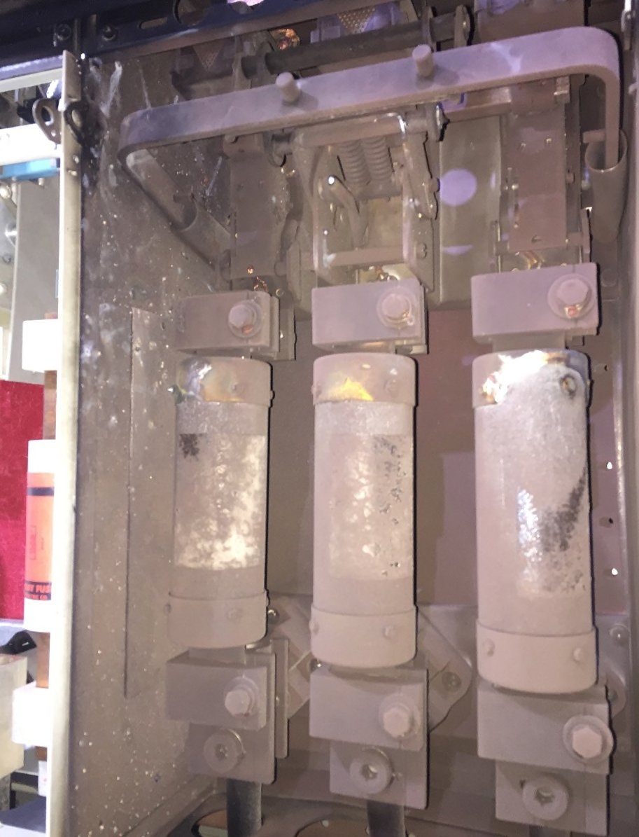

La restauración del suministro eléctrico comenzó con la puesta en servicio del transformador por parte de la empresa de servicios públicos, seguida por la reconexión de cada una de las cuatro líneas principales en el cuadro de distribución principal. El paso final fue restablecer el suministro eléctrico a las cargas individuales cerrando cada uno de los interruptores del cuadro de distribución, una operación que normalmente es de rutina. Excepto que, esta vez, uno de los interruptores explotó en la cara del contratista. ¡Sí, un arco eléctrico!
La buena noticia (siempre mirando lo positivo) fue que, aunque esto podría haber terminado trágicamente, el contratista no resultó herido, solo se sacudió bastante. ¿Por qué? Porque llevaba ropa y equipo de protección personal con clasificación de arco durante la conmutación. Sí, todos los dolores de cabeza de los estudios de arco eléctrico, el uso de equipo de protección personal, la capacitación en seguridad eléctrica y más, ¡valieron la pena! Sin embargo, no todo sobrevivió. Además del interruptor dañado que se muestra en la foto, su casco y su protector facial nunca volverían a ser los mismos. Este ejemplo es un recordatorio no tan sutil de que usar ropa y equipo de protección personal con clasificación de arco eléctrico es todo lo que se interpone entre usted y un arco eléctrico devastador y potencialmente fatal en caso de que ocurra.
¿Qué sucedió? Se determinó que un mecanismo de enganche en uno de los interruptores de desconexión de fusibles del tablero de distribución de aguas abajo se rompió y cayó sobre el lado de la línea de un fusible. Cuando se cerró el interruptor, se produjo un arco eléctrico que hizo estallar los fusibles de 1200 amperios en el tablero de distribución de servicio principal de aguas arriba; la protección contra falla a tierra no funcionó.
