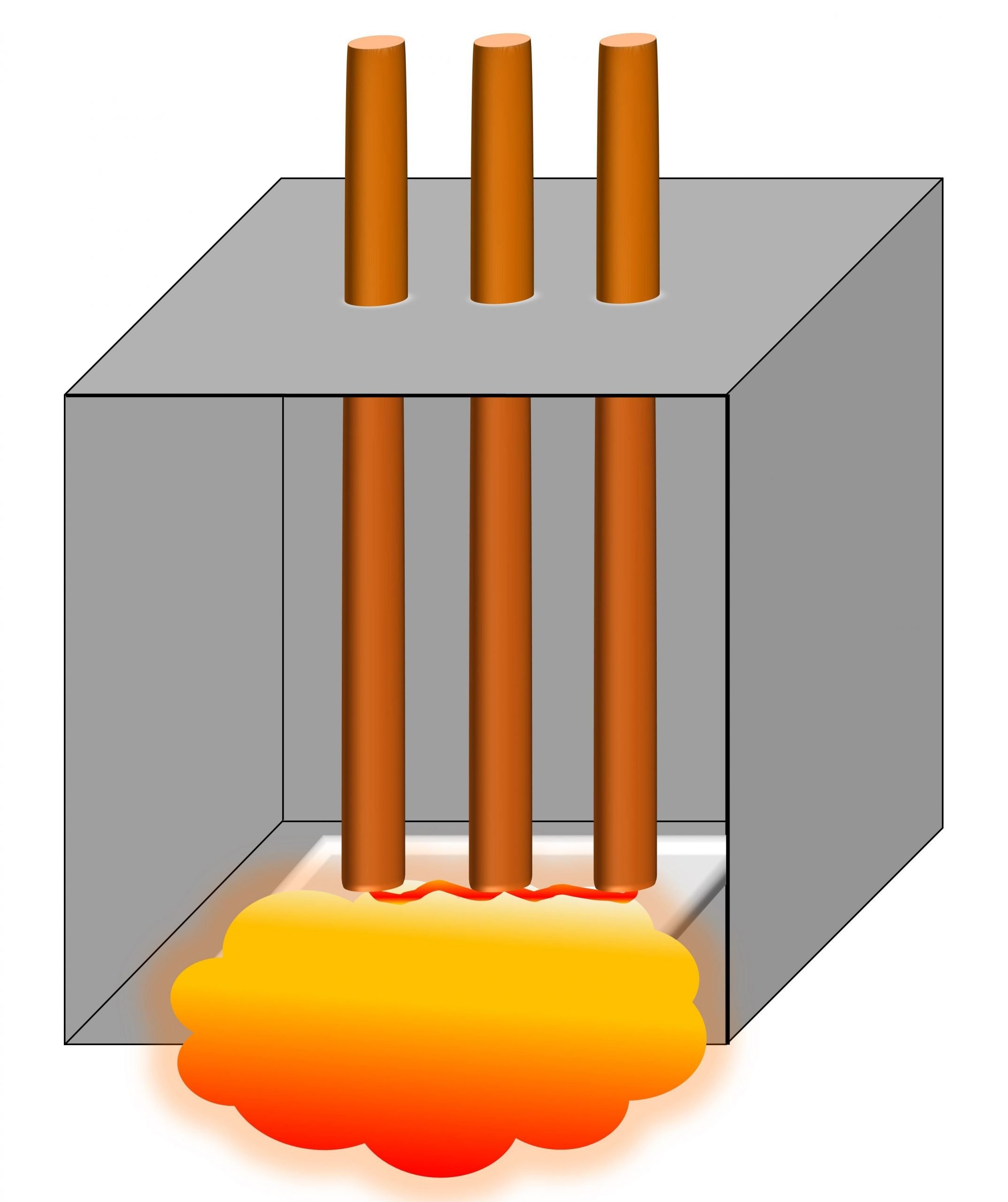

La edición de 2002 se basó en pruebas de arco eléctrico con electrodos en orientación vertical, como se muestra en la Figura 1. Cuando se produce un arco eléctrico utilizando el modelo original, el plasma del arco se dirige hacia la parte inferior de la caja y a menudo se derrama por el frente.

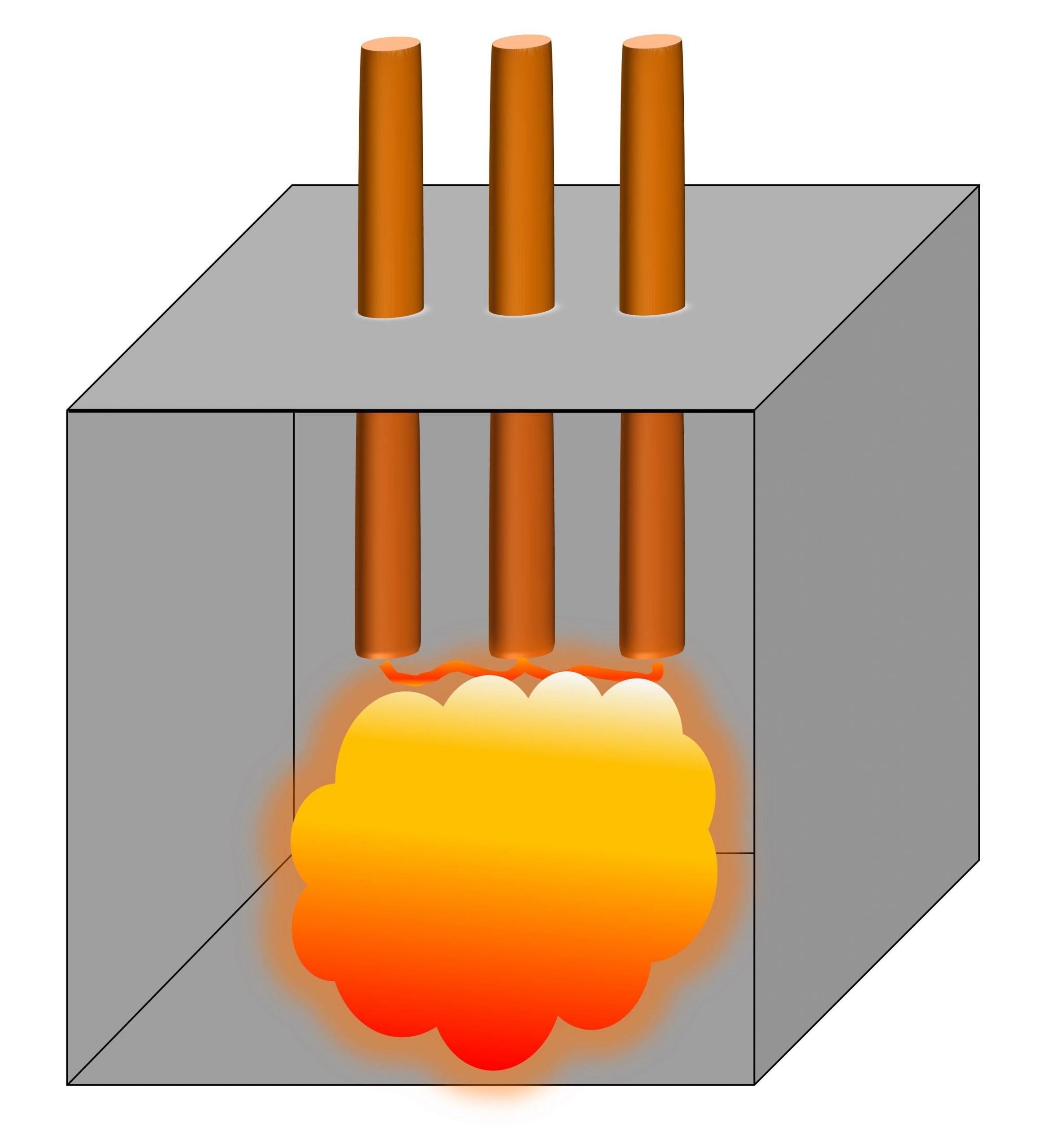

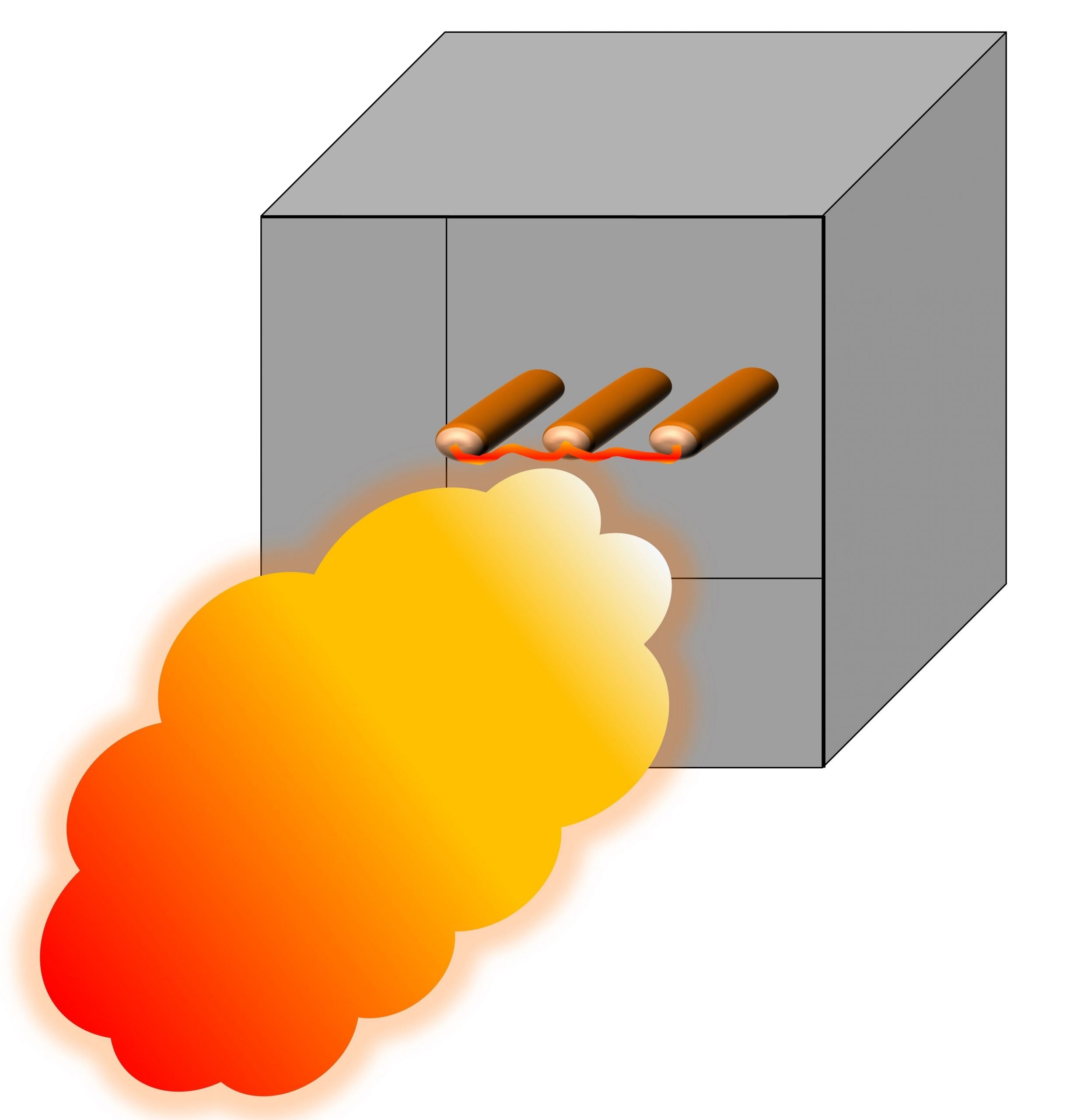

Investigaciones posteriores han demostrado que la orientación de los electrodos puede influir en la energía incidente. Como resultado, el equipo del proyecto realizó muchas pruebas nuevas utilizando orientaciones de electrodos que incluyen tanto una configuración horizontal como electrodos verticales que terminan en una barrera aislante. Estas configuraciones adicionales pueden ser posibles con algunos tipos de equipos eléctricos. El nuevo modelo incluye cinco configuraciones diferentes, como se ilustra en las figuras 1 a 5.

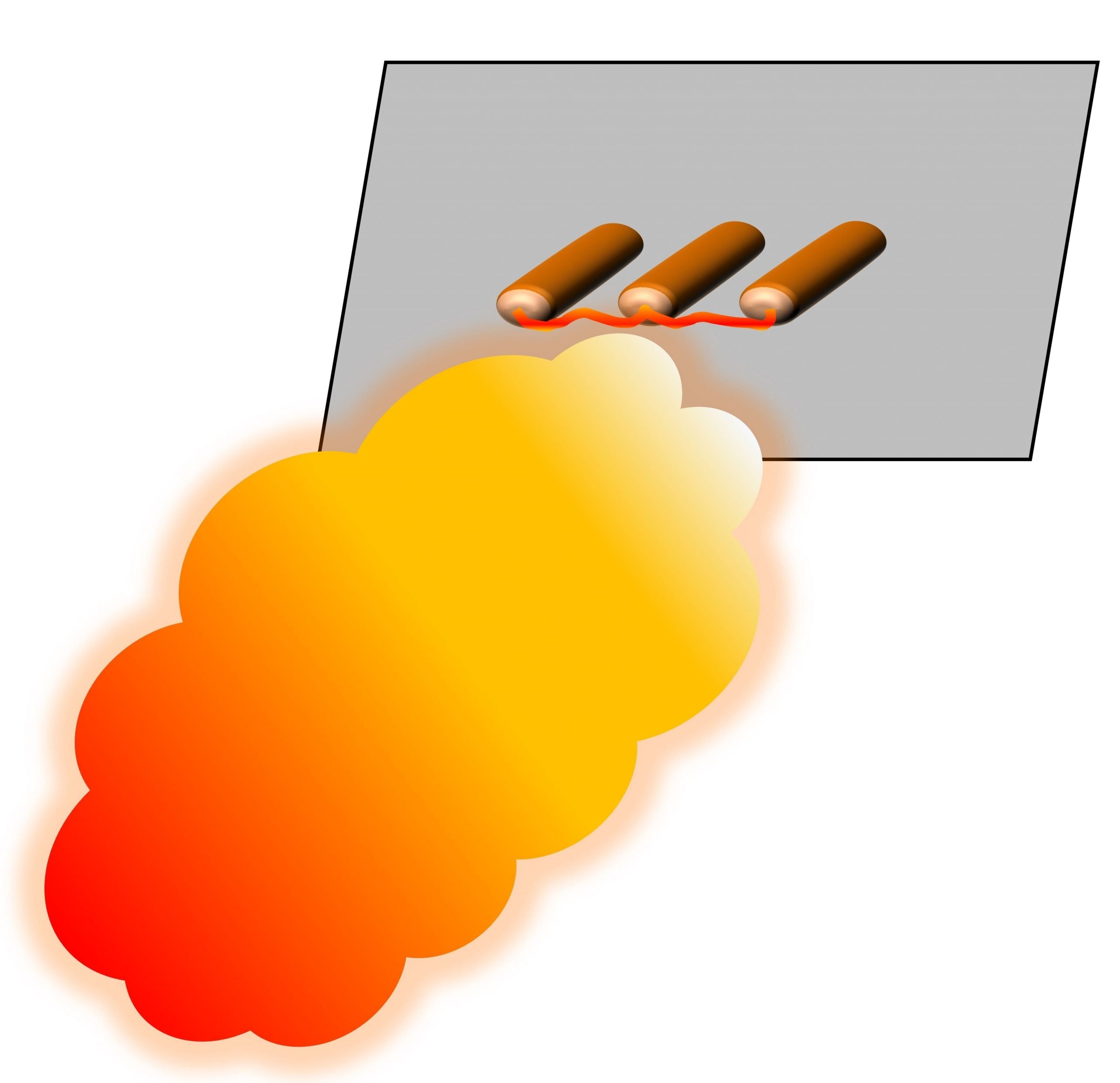

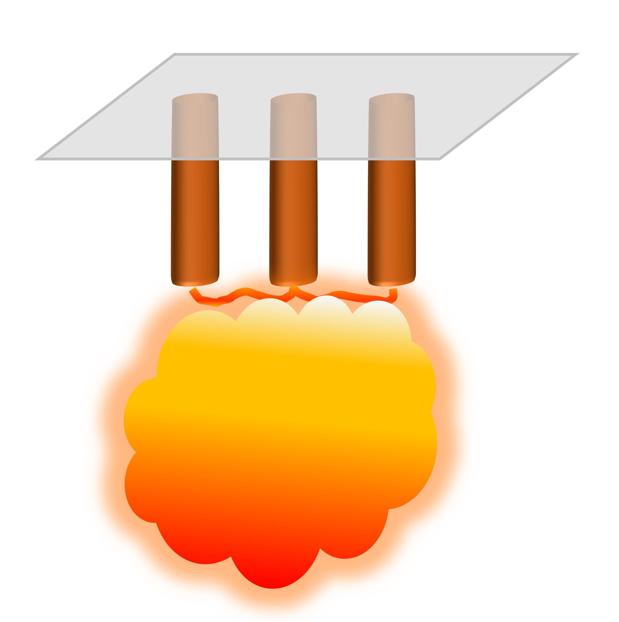

Cuando los electrodos se colocan horizontalmente, el plasma del arco se dirige desde los extremos de los electrodos hacia afuera. Las investigaciones también han indicado que si los electrodos verticales terminan en un aislante, el arco golpea la barrera y la nube de plasma se dirige más hacia la abertura del recinto.
Además, se realizaron pruebas al aire libre e incluyeron la configuración vertical original al aire libre y una nueva configuración con los electrodos orientados horizontalmente.
