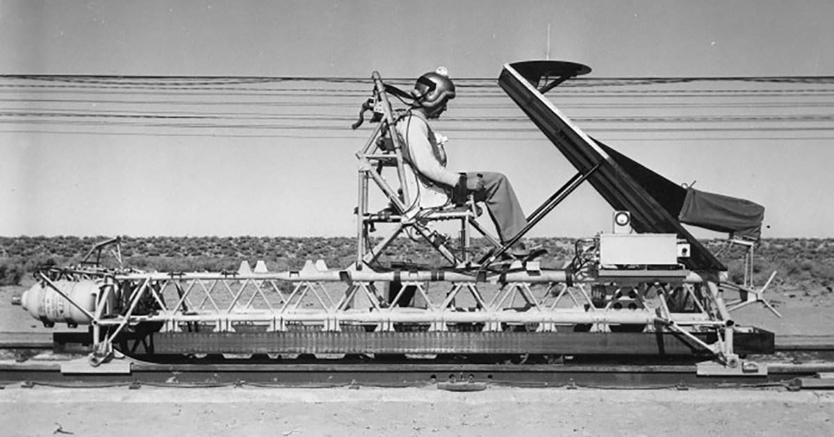

Hace unos setenta años, el capitán Murphy era un ingeniero aeroespacial que trabajaba en sistemas críticos para la seguridad. Se involucró en experimentos con cohetes de alta velocidad que se utilizaban para determinar qué fuerzas G podía experimentar un humano al ser lanzado por los raíles a una velocidad alarmante: 632 millas por hora en aquel entonces. Nota: ¡las velocidades actuales pueden superar con creces las 6000 millas por hora!
El “pasajero” estaría sujeto por un arnés que contenía una serie de sensores de medición; sin embargo, durante el recorrido del trineo, ¡los sensores no funcionaban! Una investigación posterior descubrió
Los sensores habían sido cableados al revés. El capitán Murphy, abiertamente molesto, le hizo saber sus pensamientos al técnico que supuestamente era responsable del problema. Aunque hay versiones variadas sobre lo que se dijo exactamente, fue algo así como:
